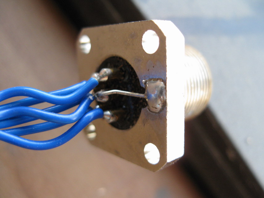

Cпасибо большое всем ответившим и еще одному товарищу который отписался в личку....вот фото...
бывает... вот для таких ситуации..приятно когда два прибора)
как видите маркировки нет...

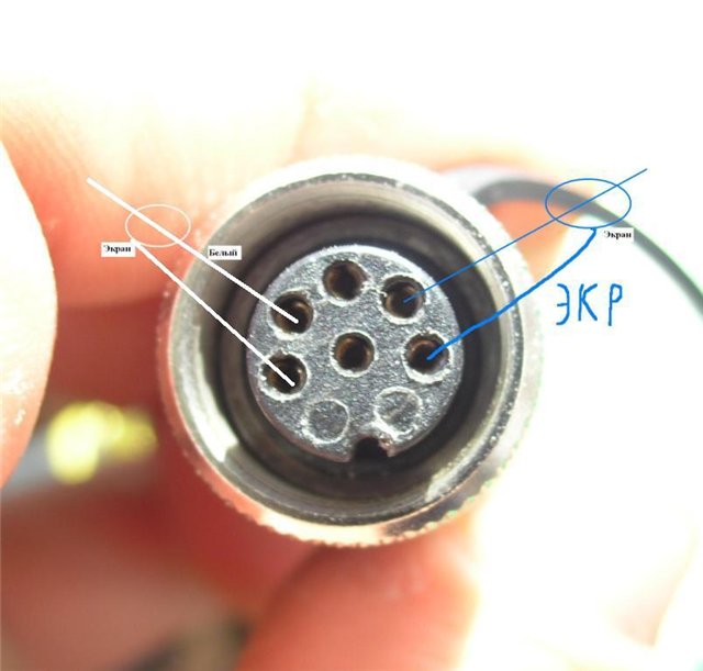

Вечер добрый. Поделюсь опытом по ремонту разъёма GMP.
В шестиштырьковом разъёме GMP задействованны ,относительно "ключа", левые верх-низ, правые верх-низ, а центральные верх и низ свободны, т.е. не задействованны.
Так что можете смело менять сломанный штырёк на один из центральных.
Ещё одна тонкость: при демонтаже штырька из разъема от катушки (не знаю как от блока),использовал наконечник (для опресовки провода) ща не помню или 1,5 или 2,5 мм. Вводится в гнездо штырька чтобы разжать усы удерживающие его.
franz92
post Jul 19 2011, 22:08
Сообщений: 862
Зарегистрирован: 2-March 07
Пользователь №: 1,614
Репутация: 12 кг
QUOTE(blum @ Jul 19 2011, 00:30)
А почему на фото...показаны 6 проводов припаянных к разьему...правда фото не очень...может быть лишние служат для зарядки...как то не понятно все..?...идея отличная!...вынуть и задействовать неиспользуемые штырьки...фото бы увидеть...четкое и напрямую...что к чему там припаяно rolleyes.gif ?
San_sanych
post Jul 19 2011, 23:58
Сообщений: 608
Зарегистрирован: 28-March 10
Из: Ленинградская обл.
Пользователь №: 16,633
Репутация: 54 кг
QUOTE(franz92 @ Jul 19 2011, 23:09)
Так и есть некоторые штырьки используются для зарядки аккумуляторов, поэтому в разъеме катушки есть свободные, а в самом приборе скорее всего задействованы все.

Распиновка, спасибо Mr.Fog
Получается два центровых не задействованно, они в "голове" прибора ВРОДЕ-БЫ отвечают за зарядку аккумов..
