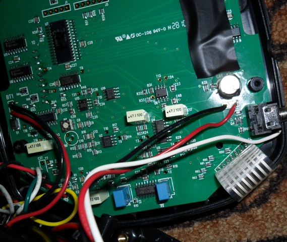

обнаружил я что мой мд совсем не видит пятак екатерины,другие монеты все видит отлично.на 2 коп 1812года показания вди 99,вот я и подумал что пятак больше и сигнал уходит за пределы 99.разобрал я мд и обнаружил один потонцеометор,немного его покрутил и показания вди сместились влево но только на крупную медь.полушку 1731г как показывал 82 так и осталось,а вот пятак катин появился и очень даже хорошо сейчас на него показания 96-98.заметно возрасла глубина поиска, в земле начал брать сантиметров на 8-12 глубже.глюков нет.сейчас регулятор стоит как помечено на фото,фото сделано до регулировки.чтоб не забыть как было.вопрос что это за резистор и что я нарегулировал,в таком положении мд работает лучше,но хочеться узнать что это.может это и есть фиксированый баланс на грунт?

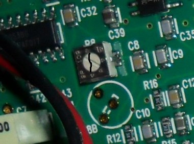

Да. Это и есть БГ. Можете сделать апгрейд своего МД заменив этот подстроечник на переменник. Критилку придётся вытащить на корпус. Переменник желательно многооборотный (3,5 оборота оптимально), но и однооборотный сгодится.

вот спасибо обрадовали,а вот я его крутил влево до конца и в право и пробовал феритом возле катушки он молчит не реагирует,так и должно быть?а вы не подскажите номинал резистора который нужно искать чтоб на корпус вытащить,у меня есть знакомый электронщик может он мне припоялбы.

Там номинал на корпусе подстроечника должен быть написан,если знакомый электронщик как вы сами говорите,то он сам вкурит что к чему.

На фото не видно, что на резисторе выбито. Нужно трёхзначное число.

Это беда всей серии Титаниум и Бантиков, сделано это намерено, для отсечения горячих камней, в США нет таких крупных монет . В свое время я связывался с конструктором этой техники, они вообще были в ауте от размеров и веса пятаков, но он ответил мне что это так написана прога и я на этом успокоился. Очень интересны ваши дальнейшие эксперименты на эту тему, т.к вся эта серия очень не плоха по скорости и весу, мне попадалась катушка которая все видит отлично, но так далеко до внутренних регулировок я я не доходил. Вполне вероятно что вы на верном пути.
