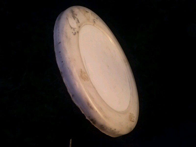

Здравствуйте, а я сделал большую глупость, что не одел защиту на катушку, в комплекте она не шла, я и подумал вначале, что так и должно быть, а потом то завтра, то некогда, не приобрёл, или хотябы не сделал самоделку, теперь получил результат, за три года датчик протёрся, появилась трещина, наверное попала влага, и прибор, время от времени начинает петь на все лады, буду чинить, о результате напишу. Я копарь выходного дня, и сутками никогда некопал, но всёже за три года убил.

Вскрыл крышку, Вы являетесь первыми, кто увидит катушку компадре изнутри, так как в сети не нашел, как не пытался. Думаю все легко можно починить, все дело в проволочке, которая крепится на трех точках к нижней крышке, она отрывается, начинает болтатся, и идут страшные глюки, нужно приклеить все наместо, и будет как новая, и ненадо отправлять в ремонт.

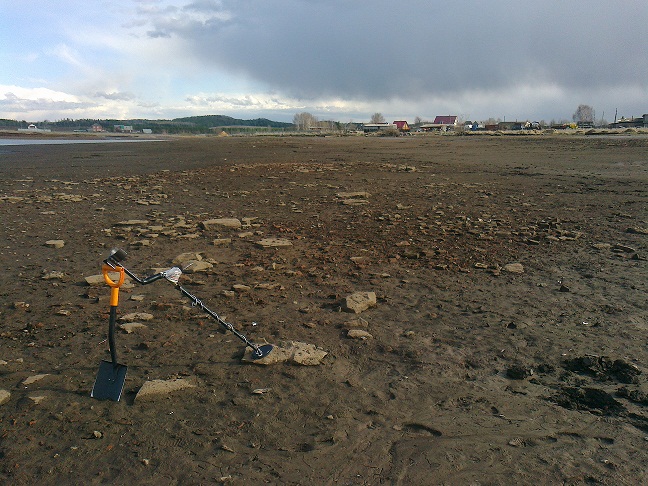

Вот как то не задумывался, условия-полоса копа~ 15х6
Ходил с тежоном не оставляя мертвых зон, рядами. Итог был такой
Через день там же, но с компадриком-итог выше,
вчерашний отчет.
На таком маленьком месте-где промахнуться никак-но спорные сигналы компадрик ведь подчистил, скорее всего все предметы были на ребре-настройки одинаковые чуть выше айрон, на тежоне еще и второй дискрим на фойл.

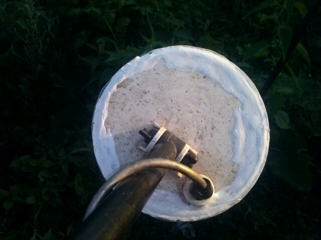

Здравствуйте, небольшой отчёт о ремонте катушки, решил особо не заморачиватся, купил тюбик жидкого пластика, 190 р. тюбик быстросохнущего клея за 120 р. и с помощью этих девайсов отремонтировал. Сначала к нижней части приклеил проволочку, потом поставил всё на место, залил жидким пластиком, из пластиковой банки, вырезал днище, подошло идеально, и опять всё залил, сегодня опрбывал, вроде работает нормально, понравилось то, что датчик стал потяжелей, и траву приглаживает намного лучше.

Здраствуйте, после ремонта, компадре продолжает радовать меня своими находками.

Может пластик некачественный? Я брал у установщиков окон, он что бетон когда застывает
Может быть, это не критично, будет свободное время сделаю как надо.
